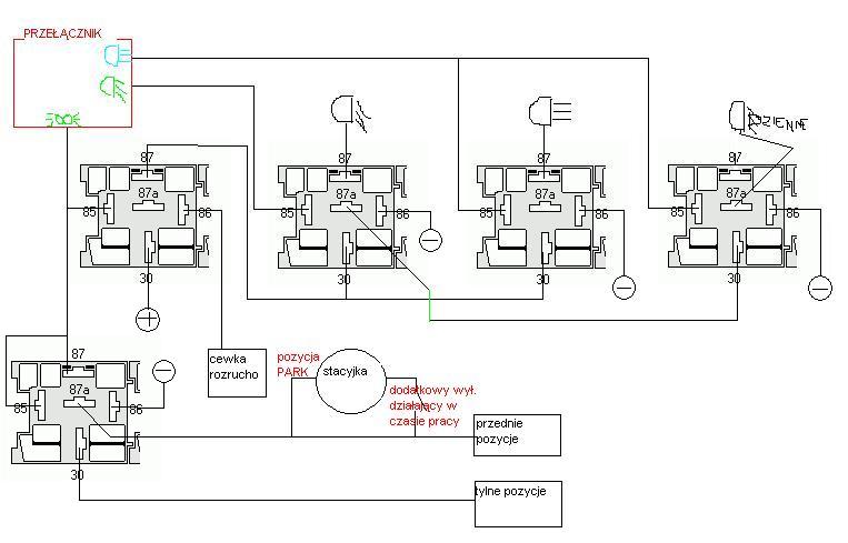

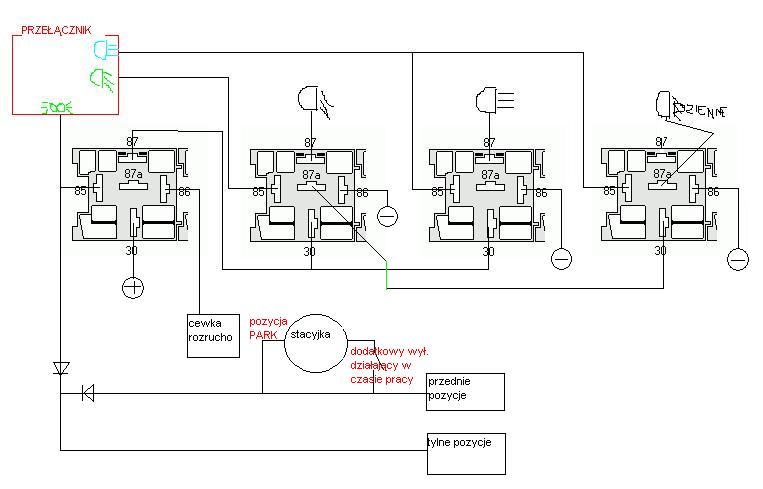

No i zrobiłem tą nieszczęsną rozpiskę, ale ... potrzebuje 4 przekaźnik i 2 diody zaporowe.
Tylko jakie parametry diod, żeby nic im się nie stało przy posotojówkach.
JEST ZAŁĄCZNIK smile.gif Tylko nie wiem czy diody w dobrą stronę narysowałem smile.gif

No i sprawa załatwiona. Sprawdzałeś czy działa. Ja zanim zawlokłem przekaźniki (ja mam 3) do auta w domu na zasilaczu wszystko sprawdziłem.
Mnie doradzono diodę o oznaczeniu 6A8. Nie jestem elektronikiem więc nie wiem czy to całość oznaczenia, nic więcej na niej nie pisze.
