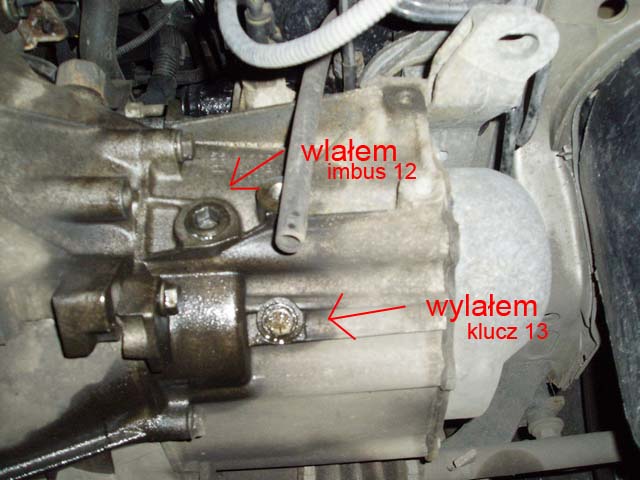

Dołączając się do wątku, wiecie może jak sprawdzić poziom oleju w skrzyni biegów?

wejdz pod auto (dobrze zeby stalo rowno na ziemi a nie na jakis wzniesieniach)
odkrec srobe - jak wyleci ci ciut ojelu to dobrze
jak nie to wkladasz palca i patrzysz ile go jest
powinno byc go do granicy przelewania sie
Dzięks. Tylko którą śrubę jeżuli mógłbyś wskazać (obrazek nie mój)?
