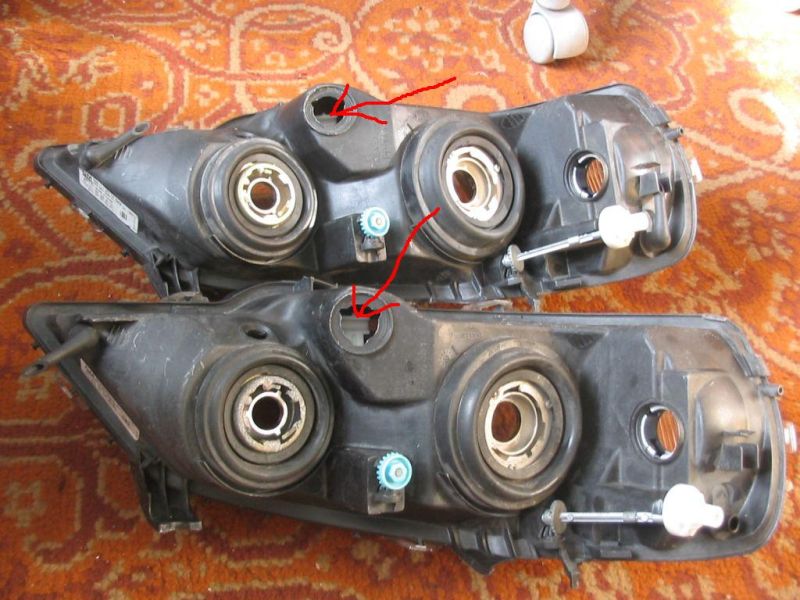

Witam!
Wyrwał mi się ten biały element z lamy od poziomowania świateł i pytanie mam, czy da się to jakoś naprawić? Nie chcę kupować drugi raz nowej lampy bo ta ma około roku i szkoda mi kasy. Raz udało mi się włożyć ten element ale gdy przełączam pokrętło na podniesienie lub opuszczenie to z powrotem go wyrywa. Walczył ktoś z tym kiedyś?? W załączeniu zdjęcie z zazaczonym elementem o którym mówię.

A ten bialy element o ktorym piszesz, to sie wciska jakos w ten otowor, czy jest on na stale osadzony?

Da się go wcisnąć ale zajmuje to dwie godziny tylko że on jest już jakiś wyrobiony i nawet jak go wcisnę w odbłyśnik to silniczek go wyrwie. Myślałem żeby go przykleić ale on musi sie na odbłyśniku ruszać bo odbłyśnik chodzi góra dół.

O ile dobrze pamiętam z tym silniczkiem przy zakładaniu nie miałem problemu trwało to ok. minuty. Nic nie kleiłem, podnoszenie i opuszcznie działa od 2 lat. Może jest coś nie tak z odbłyśnikami. Są zakłady które rozbierają (rozklejają) lampy i naprawiają jeżeli jest taka potrzeba.

Ja nie mam problemu z silniczkiem tylko z takim elementem plastykowym w który wchodzi głowica silniczka.

Mozesz zrobic zdjecie tego bialego elementu, a dokladniej tej czesci ktora wchodzi do obudowy?

Wg mnie sam uszkodziłeś to gniazdo wciskając na siłę cięgło silniczka.
Wymieniałem u siebie lampę, przekładałem silniczek i trwało to może z minutę. Robiłem to następująco: palcem przez otwór po żarówce podciągałem odbłyśnik, tak aby ten biały element znalazł się blisko otworu, a silniczkiem manewrowałem tak, żeby cięgło silniczka wsunęło się z boku w ten element.
Spróbuj w ten sposób bo być może cięgło nie zapina się dokładnie w gnieździe i wyskakuje.
Jak bys chcial rozebrac lampe to trzeba do piekarnika wszadzic i ustawic na temperature max 180-190 stopni. klej mieknie i klosz odchodzi. Ponowny montaz odbywa sie w kolejnosci odwrotnej.
Tak jak piszę kolega nero541, główkę od silniczka wkłada (wsuwa) się z boku tego białego plastiku i trwa to około 1 min. a co do robierania lampy to zanawy jest na kilkadziesiąt minut. Sam rozbierałem i udało mi się to poskładać w całość brawo.gif i jest tak już z rok i wszystko gra 893goodvibes.gif
