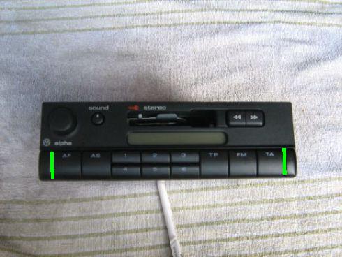

Ja wyciagalem w swoim golfie oryginalne radio za pomoca dwoch waskich i cienkich nozy wink.gif Nie wiem dokladnie jaki masz model ale u mnie trzeba bylo wkladac je pomiedzy 1 i 2, oraz przedostatnia i ostatnia "zaslepke" wink.gif
edit: fotka zapozyczona z allegro, na zielono zaznaczylem miejsca gdzie wtykalem nozyki 270751858-jezyk.gif
