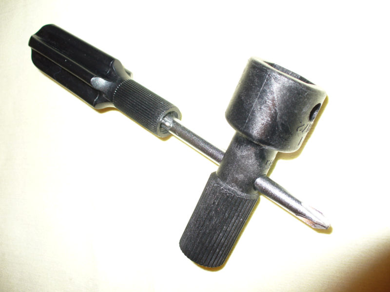

Musisz zdemontować lampę (od strony bagażnika).
W zestawie narzędzi masz specjalny klucz nasadowy
do odkręcenia śrub mocujących lampę tylną.
Przy wyjmowaniu lampy uważaj aby nie wyłamać plastykowych
zaczepów na dole lampy.
Potem rozkręcasz lampę, wymieniasz żarówkę,

hm hm hm. a podpowiedz co w tym bagazniu trzeba wybebeszyc zeby sie tam dostac? ta wyjmowana poleczke z czerwonym sznurkiem? czy odgiąć obicie bagaznika?
wybacz trywialne pytania....
o to, to
Ta półeczka jest zamocowana na rzepa.
Trzeba ją wyjąć.
