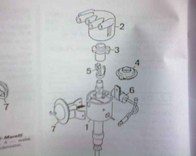

Magneti Marelli
Ducellier
nie wiem jaki masz, ale w obu przypadkach może byc do wymiany wałek el.4 na pierwszym zdjęciu
u mnie np. glosno chodzi dlatego ze mam uszkodzony podcisnieniowy regulator zaplonu smile.gif i podobno obija sie cos o obudowe zeby.GIF
