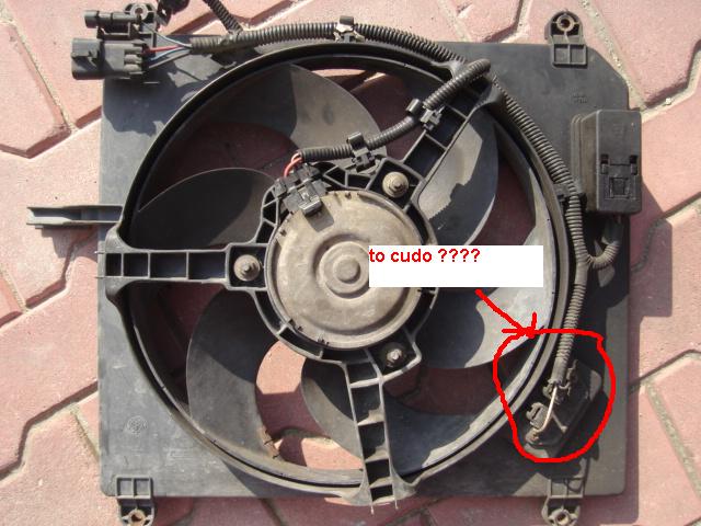

co to jest???
Jakas jakby cewka/transformatorek maly znajdujacy sie w obudowie wentylatora... ida do niego dwa kabelki... niebieski i czarno bialy... co to jet i co mnie czeka jak bede pare dni bez tego cuda jezdzil... i gdzie to mozna kupic... help bow.gif
Zdaje sie ze są to oporniki odpowiedzialne za załączanie 1 i 2 biegu wentylatora w zależności od temperatury płynu.
Jak połączysz kabelki przy tym czujniku to wentylator bedzie chodził na max obrotach tylko nie pamietam czy cały czas czy tylko po przekroczeniu danej temp.
Na moje oko to rezystor wstepny. Jak mi sie taki zepsul w dmuchawie to wystarczylo wymienic w nim diode(przynajmniej ja mialem taki z dioda). Koszt zwyklej diody prostowniczej to 1 zl max. Robilem tak u siebie i u znajomych i zawsze bylo ok.

opornica.ja mam dwa wiatraki i dwie opornice siadła mi ta na dole i nie działały wiatraki i wode gotowało...
