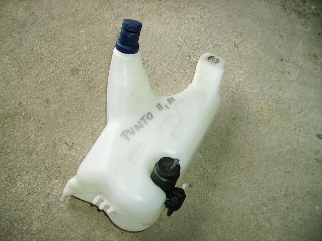

Silniczek jest jeden-
279414628-125771660.jpg działa na zasadzie obrót w prawo i w lewo.............................czyli pompka pracuje w jednym kierunku to przód w przeciwnym tył.......sprawdz zaworek zwrotny tylnego spryskiwacza i wszystko bedzie jasne.

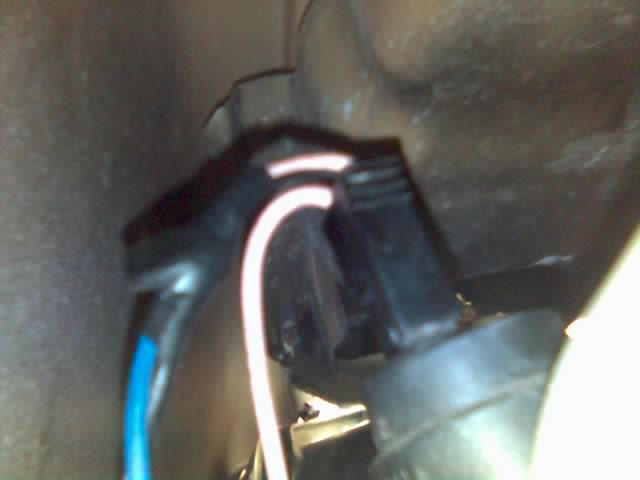

Przewody sa oki na 100%, Zaworki zwrotne też. Wina napewno leży po stronie elektroniki. Tz. pompka tak jakby nie dostawała prądu gdy się da spryskiwanie na tył, nie reaguje, jakby wogóle nie było styku w przełączniku przy kierownicy :/ Czy jest jakis przekaznik odpowiedzialny za działanie pompki dla tylnego spryskiwacza ??
ps. czy tak powinny byc połączone kabelki do pompy...tz masa (niebieski kabelek) połączona z kabelkiem chyba plusowym(rózowy z czarnym paskiem) ?? jak na fotce.

Jesli masz coś takiego pod maską jak na Fotce to na pewno coś ktoś kiedyś grzebał w instalacji wiec sprawdź czy aby dostaje ona napięcie z przełącznika zespolonego czy z "jakiegoś cuda"?
Witam.
Napięcia brak jeżeli chce spryskać tylne szyby, miernik nic nie pokazuje. Brak sygnału dla pompki. Ktoś,coś napewno grzebał(ASO FIATA po wypadku, lewy bok najprawdopodobniej). Jak odłączę dodatkową mase przedstawioną na fotce, zamiast funkcji spryskiwaczy, otrzymuje funkcję wycieraczek :/ Nie wiem co jest pop.....w instalacji....według schematu powinno tej masy nie być, jestem drugim właścicielem auta. Jeżeli jest tu jakiś elektryk mogę podesłać schematy instalacji. Prosze o pomoc, ponieważ znając ASO w Zawierciu będą chcieli wymienić pół auta :/
Pozdrawiam.
Jesli ktoś napisał ze nie ma tam masy to jest w błędzie jest i ma sie dobrze(nie wyobrażam sobie jakby silnik elektryczny na 12V pracował bez masy 270751858-jezyk.gif)
Natomiast co do Twojej usterki to wina leży w układzie wyłącznika wielofunkcyjnego przy kierownicy i tam trzeba szukać przyczyny usterki.
Jesli nie jest ona prozaiczna (brak styku czy przerwa na pompce)
Proponuję sprawdzić działanie pompki w obu kierunkach czyli najprościej podać jej napięcie na zasilanie na przemian -czy kręci w obu kierunkach.
Potem zając sie wyłącznikiem jesli masz dar rozbierania układów plastikowo stykowych
to sobie poradzisz i elektrycznie zlokalizujesz przerwę co nie daje styku wink.gif
