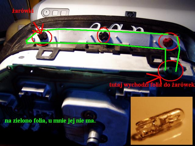

Odkręcasz dwa imbusiki, wkładasz rączkę oink.gif pod deskę i macasz oink.gif na tylnej stronie zegarów (na środku w przypadku standardowego licznika) przewód od prędkościomierza. Naciągając nieco "kapturek" oink.gif odpinasz linkę od zegarów. Wyłazisz spod deski i wyciągasz zegary do siebie na długość przewodów (w zupełności wystarczy) Na górze zegarów masz taką "szynę" z trzema oprawkami i żarówkami. Wykręcasz tą niesprawną. wyciągasz z oprawki, wkładasz nową 1,2 W i wkręcasz w poprzednie miejsce. Wkładasz zegary na miejsce, znowu nurkujesz pod deskę, macasz oink.gif linkę, i starasz się trafić oink.gif nią w odpowiednie miejsce w liczniku (tam skąd ją wyciągnąłeś). Po podpięciu przykręcasz imbusy i koniec zabiegu.
jeśli kolega będzie chciał foto deseczki, tam gdzie się lampki wymienia to służę pomocą, bo liczniki leżą na biureczku u mnie wink.gif

No to dawaj ... znaczy się proszę ... wystarczy jedna
na zielono zaznaczyłem, folię ze ścieżkami do żarówek. U mnie jej nie ma bo zegarki idą pod nóż i tak jak poprzednie będzie diodowo zlosnik.gif
dodatkowo dorzuciłem żarówkę.
