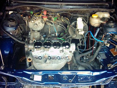

Linka prędkosciomierza-proszę o umiejscowienie
witam w związku z tym że tyka i tyka mi cos jak ruszam- temat znany i wałkowany-wszyscy stawiają na linke prędkościomierza.i w związku z tym prosze mi pokazac na jakiejś fotce (gdzie się znajduje) początek linki prędkościomierza od strony silnika.wiadomo drugą strone znajde-przy zegarach wink.gifgrinser006.gif

idź po pancerzu w dól.....od tyłu skrzyni sie zaczyna, odkrecasz śrubke M6 na 10 kluczyk i wyciagasz....fotki nie mam....ale wystarczy chyba

Mi się już dwa zamienniki urwały każdy wytrzymał ok 1 roku. Teraz 3 sie już kończy. Po jakiś 2-3 miesiącach użytkowania przy każdym z nich zaczął się świst. Na szrocie jak pytalem to powiedzieli ze takich rzeczy nie trzymaja frown.gif Mam juz dość zamienników i ciągłego podkrecania głośności radia aby tego szelestu nie slyszeć i zamówilem orginalną. Mam nadzieje ze ona wytrzyma dluzej i bede mial spokoj w samochodzie. Wymiana jest prosta jak rozbierzesz zegary to potem po nitce do kłębka wink.gif Pozdrawiam
Pomiędzy czerwonymi liniami na foto z prawej strony jest linka która schodzi w dól do skrzyni. Pzdr.
