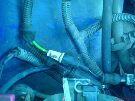

Czerwony kabelek miernika wpiąłem z zielony kabel(foto w załączniku) a czarny przyłożyłem do pokrywy zaworów(masa) więc chyba dobrze??
zlebo ten zielony przewód to ma ekran więc wpiąłęś sie w masę. Spróbuj do czarnego się wpiąć i do masy.
