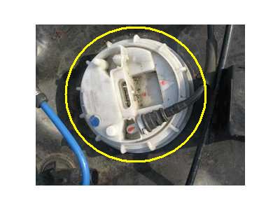

[Punto mk I] Jak wyjac pompe paliwa ?
> Witam, tak jak w temacie.
Podnosisz tylne siedzisko, odkręcasz trzy wkręty krzyżykowe, odczepiasz wężyki, a następnie specjalnym kluczem lub wymyślonym/wykonanym przez siebie, lub za pomocą drewienka i młotka należy odkręcić nakrętkę trzymającą pompę. I finito wink.gif

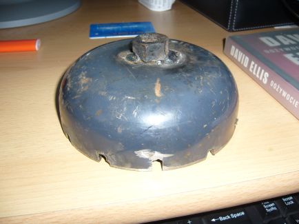

Chodzilo mi dokladnie o ten koncowy etap co i jak zeby.GIF zeby ja wyciagnac ? Jaki klucz albo jak za pomoca drewienka i mlotka ?
> Chodzilo mi dokladnie o ten koncowy etap co i jak zeby ja wyciagnac
Ja sobie zrobiłem taki klucz
Ze starego szkolnego dzwonka, do którego z teściem dospawalismy nakrętkę 24 i ponacinałem kątówką, aby dobrze łapał za "ząbki" nakrętki. Działa idealnie i odkręca migiem zlosnik.gifzlosnik.gifzlosnik.gif
jaka jest średnica tego "dzwonka"?
Nawet nie wiem, po prostu jedyna rzecz w garażu, która przypasowała ze średnicą zlosnik.gifzlosnik.gifzlosnik.gif
