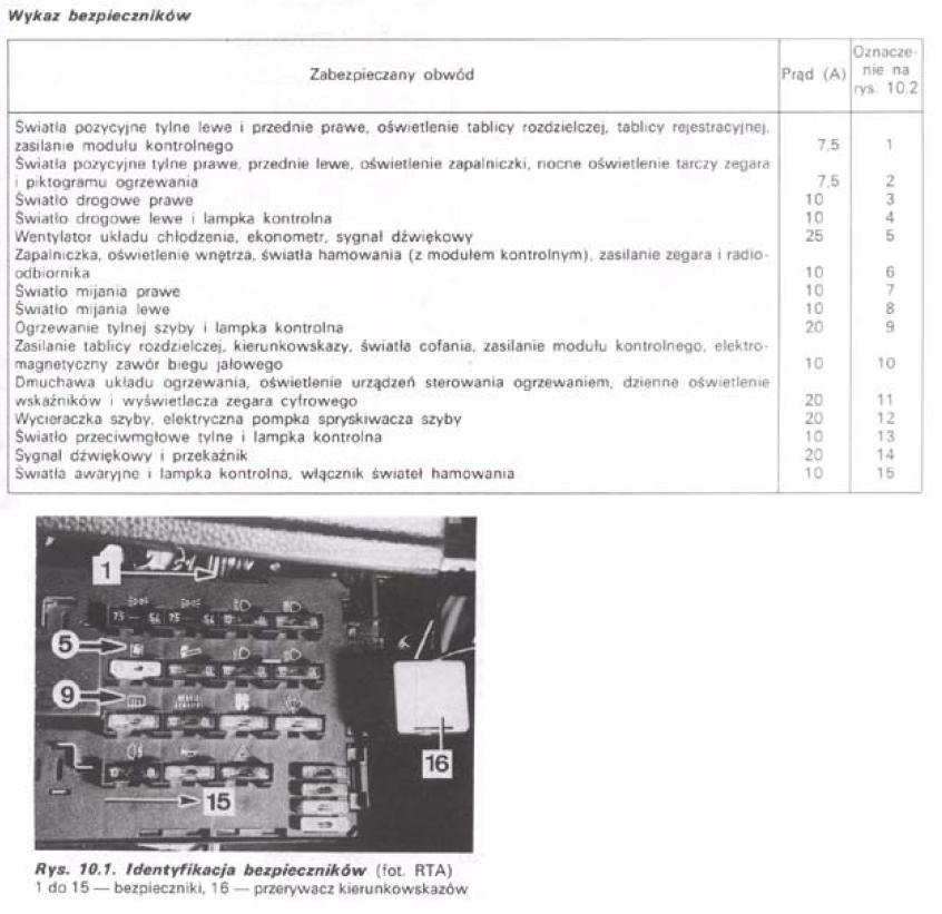

zobacz czy nie spalił się bezpiecznik od podświetlenia deski rozdzielczej.
nie pamiętam, który to jest i nie pamiętam co nie świeci jak się spali.
Ale już raz miałem taką sytuację.

z tego schematu wynika że to jest bezpiecznik nr 2 (ten z prądem 7,5)???
> 7,5)???
tak, tak bezpiecznik numer dwa.
a jeśli nadal będzie się przepalał to gdzieś się coś zwarło i musisz poszukać gdzie
A ja już miałem wizje wymiany "połowy samochodu" żeby tylko zegary się świeciły 270751858-jezyk.gif
