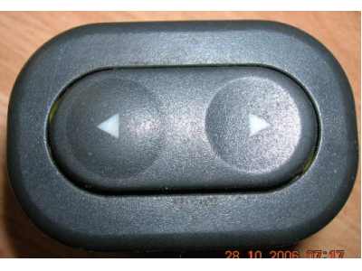

I tu właśnie czeka mnie trochę zabawy bo np: nie działa tylna wycieraczka, brak sterowania szybą pasażera od strony kierowcy.

Uszkodzony wyłącznik od strony kierowcy-albo postarać sie reanimować ....albo do wymiany.....tu nie potrzeba żadnych schematów waytogo.gif
Oczywiście ten podwójny

no panowie już po sprawie, wycieraczka tylna tylko bzyka-zatarta ośka, po reanimacji wg manuala wszystko działa jak ta lala, na bazarku kupiłem przełacznik od sterowania szybą bo w tym styki były wypalone, tu też naprawiłem spryskiwacz tylnej wycieraczki,
