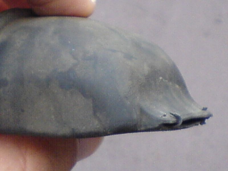

Tak, zdemontowanie takiego gumowego elementu odprowadzającego wodę z układu klimatyzacji - znajduje się on w pobliżu przegrody oddzielającej silnik od kabiny.
U mnie było podobnie woda w niewielkich ilościach dostawała się do środka. Po zdemontowaniu tej gumy, woda swobodnie i we właściwym kierunku spływa pod auto ok.gif
Przepraszam za opóźnienie, ale natłok obowiązków spowodował, że nie miałem czasu frown.gif
Obiecane zdjęcia elementu, który u mnie był przyczyną wlewania się niewielkich ilości wody do kabiny od strony pasażera. Jest to element kończący odprowadzenie skroplin z układu klimatyzacji - jego wyjęcie spowodowało, że woda scieka pod auto, a nie częściowo do auta ok.gif

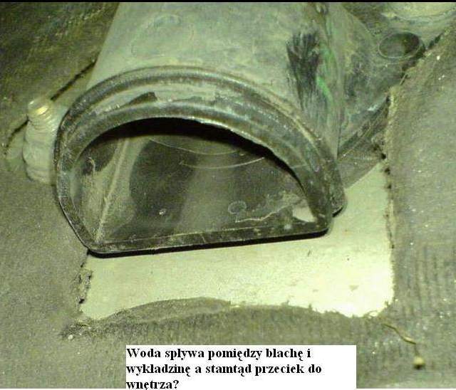

Spóżnione podziękowania za foty, zdjąłem ten nieszczęsny element ale nadal robi się mokro frown.gif
Tak myślę że może woda dostaje się pomiędzy wykładzinę i blachę a wtedy jakoś przedostaje się do wnętrza, chociaż biorąc pod uwagę kształt tej gumy to raczej tak być nie powinno. Prędzej bym przypuszczał że brak tego elementu powodowałby szybsze dostawanie się wody pod tą wykładzinę ale może jestem w błędzie.

Opcje z przeciekami wody wykluczyłem poprzez proste testy - wyjeżdżam autem z garażu, sprawdzam pod gumowym dywanikiem że jest brak wody i włączam klimę na pełen power. Po upływie ok. 30 minut zaglądam pod dywanik a tam już mocno wyczuwalna wilgoć, pod autem tworzy się kałuża czyli objawy na sprawnie działający odpływ. W trakcie tych testów pogoda słoneczna bez opadów a Punciak stoi na równej powierzchni.
