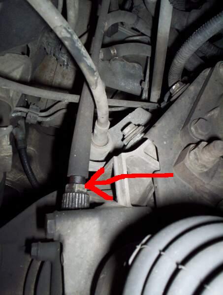

W porównaniu do MK2 u Ciebie nie powinno być problemów-sprawdź linkę czy jest cała,oraz bezpieczniki podświetlania.
A gdzie najlepiej dostac sie do tej linki?
Jeden koniec za licznikiem drugi na skrzyni biegów
prawdopodobnie przepalił ci sie bezpiecznik (15A) "servizi services".
mieści sie on w kabinie, pod przełącznikami kierunkowskazów.
