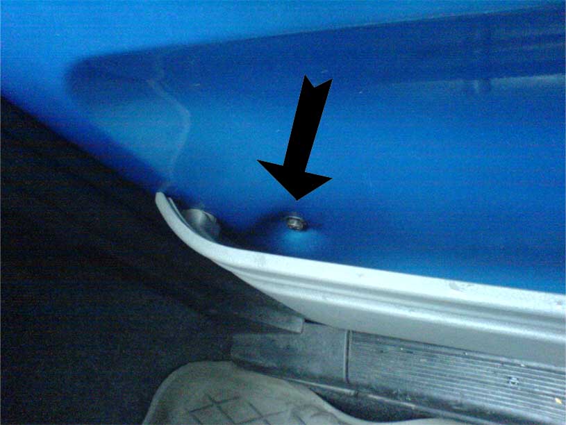

Druga sprawa przy tym to błahostka.Chciałbym wymienić panele drzwiowe w cinquecento, ale wolałbym to zrobić bez wiercenia dziur na kabel i dlatego chciałem zapytać czy jeśli wykręcę tą jedną (z trzech )śrub z drzwi i przeprowadzę przez nią kabel do głośnika to będzie dobre rozwiązanie? Czy Centomaniacy mają na to jakiś inny sprawdzony sposób?

Ad.2 Panowie z tymi drzwiami to źle się zrozumieliśmy wink.gif wiem ,że są tam te zaślepki tylko chodzi mi o wyprowadzenie kabla z wnętrza drzwi (po przeprowadzeniu przez te otwory) do głośnika w panelu.

1. Stawiam na nie odpowiedni skład mieszanki, jedź na regulacje, (gaźnika,wtrysku, bo nie napisałeś jakie cento masz)
2. Pozostaje ci tylko wywiercenie otworu, wiertło 6 i powinny ci przejść kable do przednich głośników, bo ja u siebie tak robiłem. Istniejących otworów nie wykorzystasz, ponieważ one dociskają kieszeń, jeśli chciałbyś dać tędy kable, to: nie dociśniesz panela, kieszeni, oraz będziesz musiał rzeźbić w tym miejscu, żeby kabel nie przeszkadzał.
