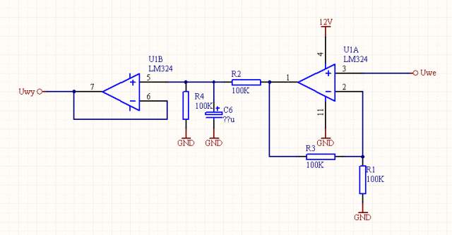

Też oczywiście korzystam z licznika dziennego i aż tak bardzo się tym nie przejmuję ... ale trochę mnie tak "dyskoteka" drażni. Że też KME olało sprawę i nie zaimplementowało w sofcie jakiego prymitywnego filterka realizujacego "moving average". Analogowo wpinająć np filtr DP o dużej stałej czasowej nie da się tego rozwiązać , bo rezystancja obwodu pływaka jest mała ... lipa ...

Aby się uniezależnić od tej rezystancji trzeba by zastosować wzmacniacz operacyny. Np takie coś wpiąć pomiędzy.
Wadą jest że po załączeniu będzie powoli narastało. Ale taka to już wada uśrednienia analogowego - lepsze jest realizowane na uC.
hmnn .. całkiem interesujące ..
czy kolega stosował to rozwiązanie w praktyce? Jak należy dobrać wielkość "C"?
rozwiązanie z czapy - po prostu aktywny filtr dolnoprzepustowy, gdzieś tam kiedyś do czegoś innego użyłem
>Jak należy dobrać
> wielkość "C"?
doświadczalnie najlpeiej, na oko bedzie ze 100uF
Jednak się zastanowiłem. Nie wiem jaka wielkość wyjściowa z pływaka. Chyba rezystancja. Jeżeli rezystancja to nie da się tego tak prosto zastosować. Wtedy trzeba by dołożyć dzielnikujący rezystor taki sam jak w na wejściu sterownika LPG.
ojoj ... a już się napaliłem że "dyskoteki nie będzie". Nazwa "0-90Ohm" sugeruje że to rezystancja. Jak wpakowałem tam filtr DP (R 1M i C 22uF) to odłożyło się max napięcie c.a 5V i Diego widział full wskazanie :-(
i prawidłowo. Czy od strony pływaka idzie jeden kabelek? Jeżeli tak to wtedy druga część potencjometru pływaka jest podłączona do masy. Tzn że wewnątrz sterownika jest rezystor podłączony do +5V tworząc z rezystorem pływaka dzielnik pomiarowy. Trzeba by wyczaić jaki jest ten dzielnik. Można doświadczalnie - odpiąć kabelek z czujnika i zmierzyć jaka jest rezystancja (nie siepać autem) pomiędzy nim a masą. Następnie podłączyć spowrotem czyjnik załączyć LPG i zmierzyć napięcie na tym kabelku.
Mając te dwie dane obliczymy wartość rezystora pull-up'ującego w sterowniku. Możemy potem dopasować rezystor odpowiedni ale podłączony do 12V (żeby nie trzeba było dawać stabilizatora) i na wejściu powyższego układu i będzie działało.
