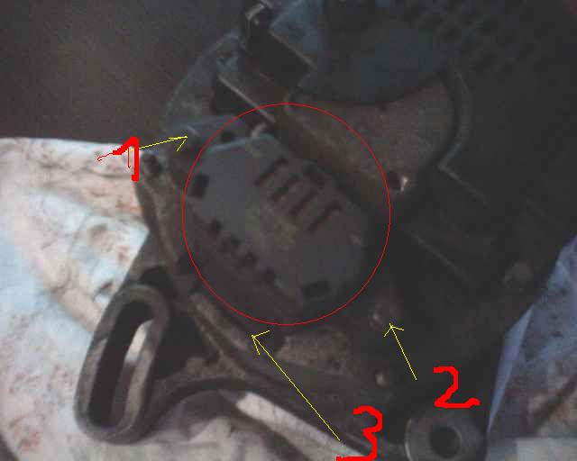

Jak wyjąc te cholerne szczotki w altku

No, ale nie wymienisz szczotek, jak regrel będzie siedział w altku, bo w reglerze są szczotki spineyes.gif
Musisz wywalić to świństwo na wierzch i wtedy bez problemu powinny wyleżć.
A regulator masz na 2 śrubkach (chyba na kluczyk 8 - nie pamietam już dobrze) i jeszcze był taki fajansiarski plasticzek, który trzeba było wyjąc,a by regler wyszedł - sorry za takie tłumaczenie, ale jestem trochę zmęczony icon_rolleyes.gif

Śruby odkręciłeś? 1, 2 na foto, 3 -to taki plasticzek, który trza siłą wyciągnąć, i lekko klepnij regler z boku, bo może jest zapieczony smile.gif
Jeszcz jeden edit - musisz też odłączyć ten przewód co idzie do regulatora - od mostka
> zapieczony
> kolejny, edit
> Może Ty, masz tam faktycznie odzielnie szczotki osadzone
> Niech ktoś jeszcze się wypowie, bo nie chcę Ci mieszać
