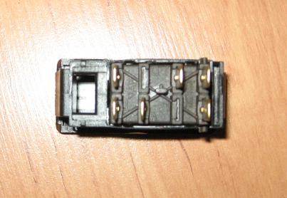

Co to którego pina podpiąć?

Zapytam inaczej, ma ktoś schemat seryjnej instalacji el szyb
rob metoda prob i bledow ja tak robilem i dziala
A po co schemat?? To sa szyby elektryczne a nie elektroniczne a podpinasz tak: do tych dwoch pinow na srodku + i - i dalej od mechanizmow piny po przekatnej z przelacznika do jednego pina przy mechanizmie i z dwoch pozostalych po przekatnej do drugiego pina w mechanizmie. Jak beda smigac odwrotnie to zamieniasz srodkowe piny w przelaczniku lub piny przy mechanizmow.
