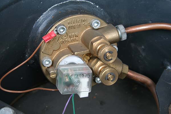

[al700] Jak podłączyć rezerwę?
Mam taki problem, że nie działa mi wskazanie rezerwy. Do czego mam podłączyć ten biały przedów aby al700 wykrywał rezerwę? Co oznaczają te poszczególne kabelki przy butli, jak zidentyfikować ten, który mam podłączyć do białego przewodu w centralce?
Autronic al700 wykrywa rezerwę gdy na białym przewodzie wystąpi masa. Wielozawór mam taki jak w załączniku. Problem w tym że ani na zielonym ani na fioletowym kablu nie ma masy gdy jest mało gazu w butli.
