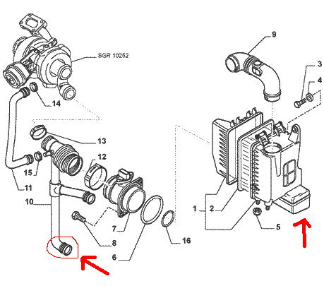

Olej zauważyłem na osłonie silnika (od wewnertznej strony) i na połaczeniu rury idącej od turbiny. Gdy dziś włożyłem palec do rezonatora (chyba to tak sie nazywa, zaznaczone czerwoną strzałką) to wyczułem tam sporo maźi olejowej mad.gif
stąd pytanko - czy w rezonatorze może znajdować maź olejowa ? czy to oznacza że turbina puszcza olej i powoli zaczyna się jej koniec crazy.gif

Ja miałem olej przy 10 tysiącach na tej rurze . W ASo zapłaciłem za wymianę turbiny.
po 2 tys km olej znowu sie pojawił w tym samym miejscu pojechałem do ASO to oni powiedzieli ze tak musi być angryfire.gif od tamtej pory NIGDY WIĘCEJ CARSERVWISU!! tylko kase brali a auto sie psuło angryfire.gif z małym przebiegiem angryfire.gif jak serwisuje go u znajomego to nic sie nie dzieje smile.gif
> Małe ilości to norma .
Dawniej tego nie było hmm.gif, troszeczkę oleju pojawiło sie też w filtrze powietrza - na tej gumowej uszczelce co jest dookoła filtra papierowego. Dodatkowo czuć chwilowe przymulenie samochodu przy załanczaniu się turbinki - okolice 1800 obr/min frown.gif

Mam dokładnie to samo. w okolicach 1800 delikatne przymulenie. Tak na na 200 obr, od 2000 juz jest ok. U mnie wystepuje tylko na 3 biegu. Na innym nie odczulem.

dokładnie - tak w okolicach 50km/h
