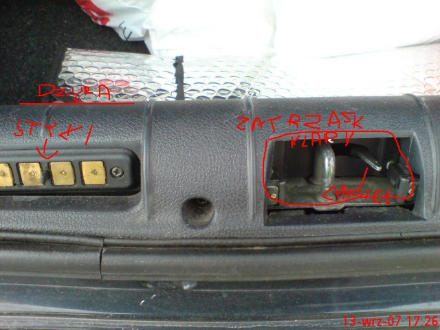

Otwieranie wykonałem przy pomocy zwykłego taniego siłownika 3,5 kg i sterownika CP-1000 z pilotem 3 przyciskowym typu scyzoryk
1. Rozbieramy czarną osłonę koło zatrzasku klapy. Wycinamy dziurę od jednej dziury do drugiej po lewej stronie ( stojąc przodem do bagażnika) polecam odpiąć kable od styków w bagażniku żeby przypadkiem ich nie przeciąć. Wypada tez wyciągnąć zatrzask klapy i odpiąć linkę.
2. Po wycięciu dziury ustawiamy siłownik w pozycji prostej do cyngla w zatrzasku tylko tak żeby można było bez problemu założyć styki. odległość siłownika od tego cyngla jest obojętna ponieważ nie wykorzystamy drutu który tylko przeszkadza w montażu i dobrym umocowaniu siłownika. Zastąpimy go zeby.GIF cienkim kablem z grubą izolacją jakiś typu 60 gr za metr dwużyłowego.
3. Siłownik musi być wysunięty w chwili montażu. zahaczamy kabelkiem(z dwóch żył robimy jedną ) cyngiel i dajemy go do dziurki w siłowniku. Kabelek musi być ładnie naciągnięty i cyngiel lekko musi być bliżej środka niż całkowicie po prawej stronie. kabelek zawiązujemy i już. próba jeżeli klapa odskakuje to skręcamy i po zawodach jeżeli nie to trzeba bardziej naciągnąć kabelek. po poprawieniu będzie dobrze smile.gif
4. siłownik musi być slave i trzeba zobaczy do którego kabelka dać plus a do którego - . masę pożyczyłem sobie z blachy smile.gif
Jeżeli kupicie taki sterownik od HIT100 nick z allegro. to polecam ustawić w sterowniku napięcie + na kablu do siłownika bagażnika a i trzeba dać bezpiecznik 10A o czym sprzedający nie wspomina.

Wycinamy dziurę od
> bagażnika)
o które dziury chodzi?
