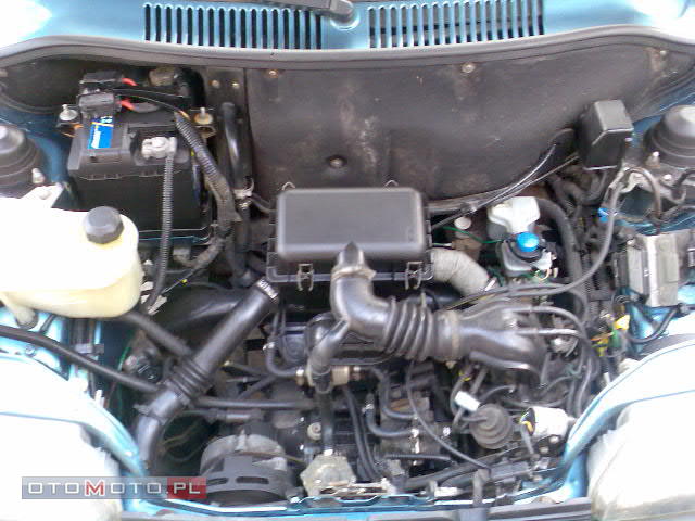

> Jaki gaźnik Jak polski to pomogę.
[kurza twarz],kórde,powiem Ci szczeże że 700 to nie ogarniam wcale Panie,różnią się wyglądem czy tylko nazwą?jak wyglądem to jestem w stanie powiedzieć Ci na podstawie zdjęcia o który gaznik mi chodzi
Jak wygląda tak lub podobnie. Japoński ma w tej plastikowej kopułce 2 gumowe wężyki i jest tam strasznie dużo podciśnieniowych przewodów. weberft0.png
Tak standardowo cewka, kable, okolice świec sprawdzone czy nie biją. Czujnik położenia wału wyczyszczony. Sprawdź czy spod korka oleju nie śmierdzi paliwo, bo jak śmierdzi to membrana w pompce powiedziała dowidzenia. Odepnij odmę od dolotu i zobacz czy coś się poprawiło. Jeśli to ten gaźnik co na zdjęciu to zobacz czy ta największa gruszka działa. To siłownik który po dodaniu gazu chowa taki bolec a jak obroty spadają to on się wysuwa.
w agencie byly 3 rodzaje gaznikow fos weber i aisan fos i weber sa podobne a aisan ma od cholery wezykow no i katalizatr
jezeli po cieskich probach dojdziesz ktory masz to daj znac zaradzimy

to jest taki sam gażnik jak ten na zdjęciu Panie
aisan bedzie jazda sprawdz czujnik otwarcia przepustnicy wymien swiece iprzewody uklad wzbogacania czesto wysiada i wykancza swiece za bogata mieszanka i przebicie gotowe
potem jeszcze regulacja nielatwa mi sie to udało po 2h zabawy aisan chodzil w miare ok odsyłam do manuali na centomani tam cos jest co do skrzyni jak nie bylo oleju i huczy to po lozysku mozna pojezdzic jesze z 10kkm az calkiem nie padnie przerabialem to kiedys

to bardzo trudne do wyregulowania ale jak padł ci czunik przepustnicy to mozna wymienic i bez regulacji ok bedzie zapal auto otworz maske niech ktos przegazuje powinno byc słychac cykniecie z okolic gaznika jesli cisz to czujnik nie działa poczytaj to http://www.centomania.pl/manuale/index.php?site=detail&id=14
dobrze bylo by wezyki przedmuchac sprawdzic czy sie nie odpiol ktorys lub nie urwał jesli nie pomoze trzeba szukac speca najlepiej tylko w aso umia to regulowac cena cos 150zł

stawiam flaszke jak mi pokazesz ten czujnik przepustnicy w cc700 wpysk.gif a jak znajdziesz to i moze gdzies tam wtrysk wylukasz zakrecony.gif
a tak na powaznie to proponuje sprawdzic wszystkie wezyki czy dobrze siedza i czy czasem nie sa poprzecierane
jezeli chodzi o regolacje to tylko do ludzi ktorzy sie na tym znaja ja odwiedzilem wielu i nikt nie mogl sobie z tym poradzic a skonczylo sie to zamiana gaznika na zwykly mechaniczny

Tam jest coś w rodzaju czujnika otwarcia przepustnicy zwane czujnikiem biegu jałowego. Ma dwie pozycje otwarta i zamknieta.
