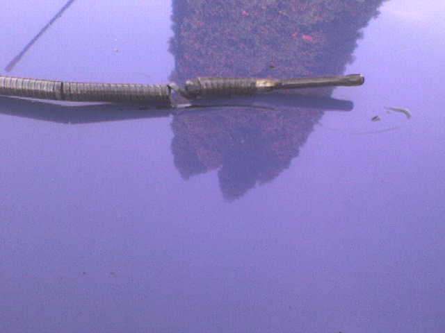

wie ktos co to moze byc?? wyciagnolem dzis bagnet a on na koncu "ponadgryzany' i rozciagniety... tak jak by cos go chcialo zezrec od srodka... wie ktos od czego takie rzeczy sie dzieja??

> nawet zrobilem
a to jest bagnet???
a nie osłona linki?
> nawet zrobilem
A nie miałes wcześniej jakiś problemów z wkładaniem bagnetu?
Mam na myśli czy nie stawiał oporu?
> a to jest bagnet???
> a nie osłona linki?
hehe smile.gif tak wyglada bagnet w 1.4 ( wiem co i skad wyciagnalem 270751858-jezyk.gif )
> nawet zrobilem
> i na maskę położyłeś?
> No przecież widac, że nie na dach

mysle ze to moglo powstac jezeli po wlozeniu obracales go. zauwaz ze to jest sprezyna i jak jest ciasno spasowana w tulejce to obrot w strone przeciwna do kierunku jej nawiniecia spowoduje jej zdeformowanie i rozprezenie. jak pozniej po takim zabiegu bedziesz chcial ja wyciagnac to sie wlasnie tak uszkodzi.
wynika to z tego ze ta rurka prowadzaca nie siega az do samego dolu sprezyny a jedynie do 3/4 czyli do tego miejsca gdzie ta sprezynka CI sie odwinela.

po 1: na koncu sa slady uszkodzen mechanicznych ( nie wiem od czego )
po 2: czul bym ze przy wyciaganiu urywam sobie bagnet 270751858-jezyk.gif
> krecienie nie ma z tym nic wspolnego
nie bardzo widze aby tam na koncu byly uszkodzenia
samo sie to nie moglo przeciez stac a przeciez tam w nie bardzo jest cos, co moglo go naciagnac i "przekasic"
ano, niestety fotki komora robione, ale sa takie slady jak by ktos kombinerkami trzymal
gdybym wiedzial co to bym sie tu nie pytal zeby.GIF dla wszystkich to jest zagadka... chyba bede musial miske sciagnac... moze wtedy sie cos wyjasni

A może ktoś Ci "sprawdzał" poziom oleju, zagiął i później prostować chciał. Wstawiałeś do jakiegoś warsztatu?
w tej sytuacji tez mysle ze jedynym wytlumaczeniem jest to ze ktos inny sie tego "zlapal" i cos kombinowal z tym bagnetem
nie widze mozliwosci aby samochod mogl sam sobie uszkodzic bagnet
a może ktoś zamienił oryginalny na dłuższy - i wtedy może go tak skonsumować

albo... hmm.gif ze zdjęcia wynika że ta sprężyna jest była zgięta i prostowana, zwoje już nie złożyły sie tak ciasno, w czasie jazdy zaczęło sprężynować aż do styczności z elementami wirującymi, co po wielokrotnym spotkaniu powolutku mikrometr po mikrometrze mogło rozciągnąć sprężynę. Nie wiem tak dywaguje bo nie spotkałem się z czymś takim nawet w tych bagnetach z 1,4

nie, nie byl prostowany... wczesniej mialem dobry bagnet i tak go wszamalo, to wsadzilem drugi od starego uniaka i byl normalny, nic nie bylo prostowane. wsadzilem caly, za tydzien zagladalem bylo ok, a w nastepnym tyg bylo juz po bagnecie niewiem.gif
Końcówka bagnetu musiała po włożeniu trafić między jakieś ruchome elementy wewnątrz silnika. Może już była lekko rozciągnieta lub skrzywiona?
Postaraj sie czym predzej o nową miarkę, właściwej długości i prosstą, bo tej sprężyny trudno poprawić. A szkoda może być większa niż nowa miarka, jeśli dostanie się gdzieś między elementy ruchome - korbowody, wał, napęd pompy oleju itp. Nie ma tam za dużo wolnej przestrzeni dla miarki.

Nie mialem przyjemnosci z tym silnikiem ale jesli caly bagnet jest osadzony w gumowej rekojeści to po n-tym wyciągnięciu mógł poprostu sie wysunąć i efekt gotowy.Tak np. działo sie z bagnetami od boba.U mnie w uno jest jednolity pręt

jest w plastiku... a wlasciwie byl... dzis nie moglem go wycagnac, musialem na sile rwac o ciachnalem ta zerzarta czesc. zbieram kase na 1.6 devil.gif
