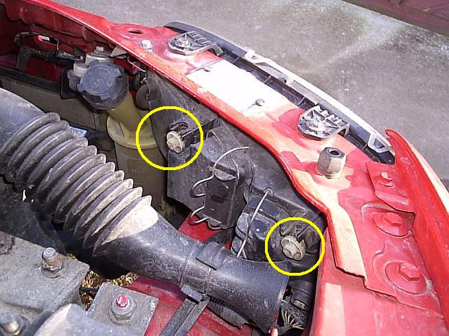

A co zrobić, gdy śrubka regulacyjna wkręcona jest do końca, a światło (mijania)nadal swieci za nisko?
Można podnieść reflektor na mocowaniach do karoserii. Na fotce są widoczne dwa mocowania, poluzuj lekko śruby i spróbuj podnieść cały reflektor. Albo załóż większe koła na przód grinser006.gif
