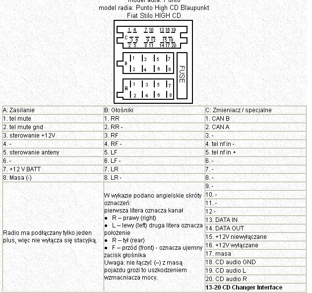

Sprawdź czy masz takie kabelki jak na schemacie i którego Ci brakuje
Dla Ciebie teraz najważniejsze są przewody w Gnieździe C 1 i 2
Coś jeszcze pamiętam, że jak miałem orginalne radio i oddałem je kolesiowi do jego Punta to jemu brakowało jednego kabelka.....zdaje się że wchodził do radyjka po prawej stronie patrząc od tyłu radia i nie był w żaden sposób połączony z dużą kostką ..ale to było 5 lat tamu i mogę się mylić niewiem.gif
Dziękuje koledzy lece sprawdzić te kabelki w kostce jak jeszcze cosik wam się przypomni to dajcie znać
