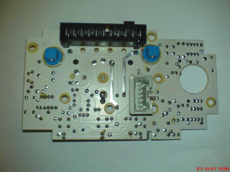

Był zimny lut a raczej zmęczenie połączenia , zaznaczony w kóku na zdjęciu. Wprawdzie nie udało mnie się całej konsoli środkowej zdjąć. Tam przy wyświetlaczu cosik trzymało, a nie chciałem urwać, więc musiałem poodpinać linki pod odchyloną konsolą.
