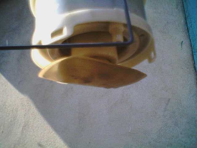

W PII filtr paliwa zintegrowany jest z pompą paliwa i nie ma potrzeby jego wymiany jak w PI.
Ogólnie to są chyba dwa filtry paliwa, jeden siedzi na wlocie pompki i można go wyjąć i wymienić/przeczyścić potrzeba do tego rozebrania całej pompy kompletnej, a drugi filtr jest za pompką i z nim nie da się nic zrobić, trzeba wymieniać cała pompę kompletną bo jest zamknięty w nierozbieralnym plastiku smile.gif Ostatnio przerabiałem temat pompy i mam swoją starą rozkręconą także wiem dokładnie jak jest zbudowana smile.gif Dodam że w HGT jest taka sama pompa jak w PII 1.2 8V.

Ale filtr jest tylko 1 zintegrowany z pompą i zaleca sie go czyścić wink.gif
Zaleceniem jest zmniejszenie oporów dla paliwa przez okresowe ok 100kkm czyszczenie filtra przez przedmuchanie stożkowej siatki(oczka o konstrukcji lejka)sprężonym powietrzem
