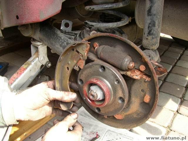

Mam pytanko;) Wglebiajac sie w temat ukladu hamulcowego doszedlem to konkluzji,iz Uno posiadalo 2 rodzaje szczek hamulcowych. Teraz pytanie: w jakich latach byly stosowane szczeki z regulatorem zapadkowym a w jakich system cierny??

Pierwsze do 93r a drugie po 93 aż do końca.

A jakie masz szczeki?
takie?
czy takie?

Ja takze posiadam szczeki ze zdjecia nr.2- samochod jest z lutego 93r. Chce zastosowac szczeki Ferodo, ale trzeba je zamowic, wiec...teraz pytanie z jakiego modelu posiadam?? Pytam dlatego iz tez spotkalem sie z tym ze do 93r sa jedne a po 93 roku drugie...

Więc jak nie masz samoregulatora?
To jest samoregulator

Więc zamów te po 93r.
Ja ostatnio zamawiałem lucasy po 93 - są identyczne jak na fotce i pasują do mojego unolota.

Nie wnikajmy czym jest korektor ... Chodzi o rozpoznanie lat stosowania, w pojezdach Fiat Uno, urzadzenia do automatycznego kasowania luzu szczek hamulcow tylnych. Na zamieszczonych zdjeciach kolegi pokazano system cierny a pozniej system zapadkowy...

Tak jak mówiłem ... ->93 (cierny) -> 2002 (zapadkowy).
Ty u siebie masz zapadkowy.
