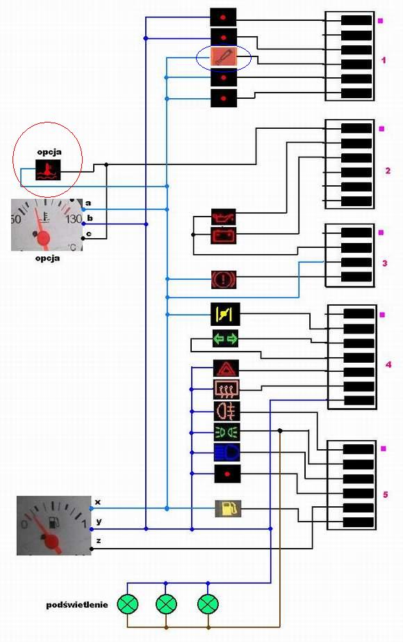

oki, to zobacz w starych zegarach, z którego koloru kabla brany jest sygnał do wskaźnika - być może u ciebie w nowych zegarach jest trochę inaczej i na wskaźnik zamiast sygnału z czujnika przychodzi jakiś inny.
A najlepiej jakbyś zrobił zdjęcia zegarów od spodu- tam gdzie widać miedziane ścieżki - wtedy może coś zobaczymy.
według tego : http://team.fiatuno.pl/index.php?id=wiev&news=19
sygnał brany jest z wtyczki 2 pin 1.

chodzi wam o tą naczerwono ???
a przy okazji co znaczy ten piktogram na niebiesko ??
Tak, Chodzi właśnie o tą żarówkę : mk2.JPG
Ten na niebiesko to kontrolka wtrysku. Pewnie jej nie masz.

Tak pisałem o kablu do kostki. Jeśli masz te zegary co wcześniej pokazałem zdjęcie to chodzi o kabel we wtyczce drugiej 2 na pinie pierwszym 1.
Upewnij się że jest to kabel z czujnika temperatury.
