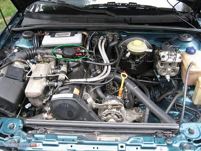

Gdzie można dostać tę część i jak sie nazywa?
Pekł mi wężyk ten zaznaczony na czerwono.
Mam pytanko:
Gdzie można takowy dostać (rejon Łódź/Pabianice) i jak sie on fachowo nazywa?
Dla ułatwienia podam jego numer z Etki:
039103219.
Lub ewentualnie gdzie można dostać całość (to zaznaczone na zielono)?
I standardowo jak to sie fachowo nazywa?
Samochód to Audi B4 2.0E ABK (115KM) '93r
PS. Przejrzałem już katalog Foty, Intercars i nie maja tej części... frown.gif

a nie da rady od czego innego ten przewód przeszczepić? jak on dokładnie wygląda?
Właśnie wczoraj dopiero zauważyłem, że jest pęknięty i może sobie przez niego lewe powietrze zasysac...
On łączy odpowietrzenie skrzynii korbowej i jeszcze jakies odpowietrzenie z bloku silnika.
jak on
> dokładnie wygląda?
Jest to kawałek gumowego węża długości ok 7-10cm... Dokladnie nie mierzyłem. Z jedenj strony na tym czarnym kółku jest większa srednica tego weżyka i potem na tej rurce z drugiej strony mniejsza średnica.
Wygląda mi to na jakąś redukcje.
Tylko zastanawiam sie jak to sie fachowo nazywa...

1. sprawdź cenę w ASO
2. jedź na szrot
3. dopasuj jakiś zwykły gumowy przewód, jak nie ma dużych różnic w średnicach na obu końcach to da rade
4. wytnij miejsce pęknięcia i wstaw kawałek innej rurki, np. aluminiowej, plastykowej, albo dosztukuj gumową..
pzdro
