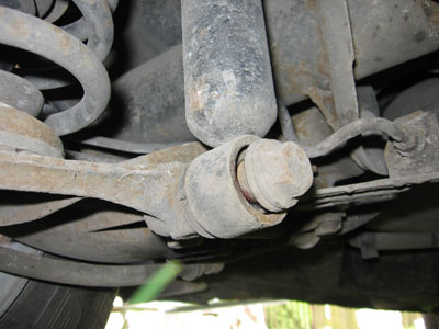

Chciałem się poradzić otóż po dzisiejszym powrocie z pracy zobserwowałem że z tylnego lewego koła dochodzi podczas jazdy po nierównościach bardzo głośny taki głuchy stukot Podlewarowałem auto i sprawdziłem wahacz i raczej nie są to jego łożyska Podczas ciągania za wahacz góra dół zero jakichkolwiek luzów Ma ktoś pomysła co to może być
Czy jest możliwe skończone górne mocowanie amorka ewentualnie jak się to da sprawdzić hmm.gif

Mocowanie amortyzatora?
ale zastanawia mnie górne mocowanie amorka

ale w sumie to hałas jest tylko z jednej strony wiec belka raczej odpada
ja tak mam jak ty ale z prawym tylnym kołem i jest to na 100% wydech frown.gif czeka mnie wymiana ale to już po zimie smile.gif wydech zeżarty , gumy sparciałe i tego taki efekt pozdrawiam ( sprawdz sobie dobrze cały wydech )
