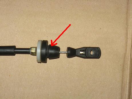

Mam pytanie: Rozwarstwia mi się linka gazu w bravo 1.4. kilka drutów z linki popękało i boje się żeby mi nie pękał podczas jazdy.
1 Ile kosztuje oryginalna linka gazu, lub jej zamiennik i czy jest sens zamiennik wkładać?
2 czy jestem w stanie sam zamontować tą linkę bez większego problemu? jak tak to jak to zrobić?
Pozdrawiam!!!!

Wymiana linki jest prosta i trwa parę minut. Zdejmujesz przy przepustnicy i pedale gazu wyciągasz i zakładasz nową i cała filozofia. Jeśli chodzi o cenę to nie wiem. Ja mam do 1,6 (nie wiem czy do 1,4 pasuje) i chcę za nią 30zł na allegro.

Z przepustnicy banał tylko z drugiej strony idzie w ten materiał wygłuszający trzeba to rozerwać czy jak?
Nie, przepychasz przez otwór w ścianie grodziowej aby guma z plastikiem dobrze spasowała i tyle
