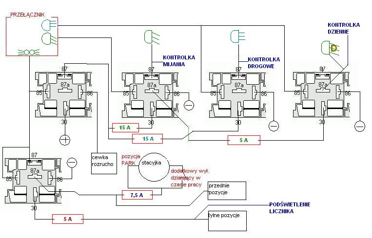

przerabiał schemat inst. przekaźników z "dziennymi" a z tego powodu że zbliżają sie długie zimowe wieczory a niemam co robić więc bym sobie takie coś zrobił w garażu... clown.gif

Troche zamotane ale u mnie w autku działa
Co do podłaczenia pod odpowiednie przewody i umiejscowienia bezpieczników to jutro mogę załączyć jak wykonałem...

Schemat z bezpiecznikami:
A co jak podpinałem mam rozpiskę w autku, więc jak zejdę do auta to wezmę i dopiszę.
Mogę napisać tyle, że troche było motania, ale inaczej się nie da, jeśli chce się mieć dzienne na manetce wyłącznika zespolonego...
> wezmę i dopiszę.

Pewnie, że dasz, tylne pozycje musisz spiąć razem i do nich podświetlenie tablicy rejestracyjnej.
