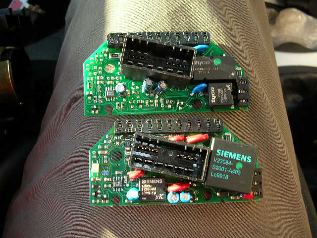

Można kupić na allegro na pewno będzie taniej chociaż nie zawsze dobrze wink.gif
Oczywiście można również coś tam podłubać ale trochę trzeba sie znać waytogo.gif
To jest układ odpowiedzialny i chociaż na foto są z dwóch rożnych wyłączników to wzajemnie kompatybilne i zamienne między sobą
