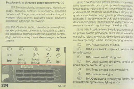

Ktory to bezpiecznik ?
Konkretnie od radia i lampkina podsufitowce... Podpinalem radio, bo poprzednie ktos sie nie bal i **** i jak sie okazalo nie mam kostki ISO od zasilania, jak wyciagalem kabelki to sie zetknely czervony z zoltym, poleciala iskra i zgaslo... Wiec poszukuje :> w ktorym rzedzie jest bezpiecznik od radia i tej lampki ? niewiem.gif20.GIF

Drugi rząd 3 bezpiecznik servizi services 10A - bynajmniej w Brava

Ja w cento miałem pod bezpiecznikem od awaryjnych w oryginale.W Bravo nie wiem bo mam dopiero tydzień.Zobacz możeteż będzie pod awaryjkami.

zrób tak jak pysia radzi na pewno 10 A wiem bo nie raz go wymieniałem zeby.GIF
Przyjrzyj się bezpiecznikom... Jeden będzie mikał przerwany pręcik grinser006.gif Widać go bez wyciągania smirk.gif
