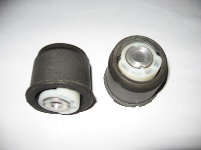

1 Sprężyna do wymiany
2 Amortyzator uszkodzony i zgięty
3 tuleje belki skrętnej zwulkanizowały sie i wybiło gumę
Tutaj nie wiem o co chodzi, ogladalem rysunki i nie widze gdzie to:/
Jakis rysuneczek pogladowy?

WItam!
Miales racje, dziekuje slicznie!!!
Po ogledzinach guma do wymiany.
Po wymianie wszystko wrocilo do normy.
Koszt gumy 35zl, robocizna 40...
Czas naprawy jakies 50 min.
