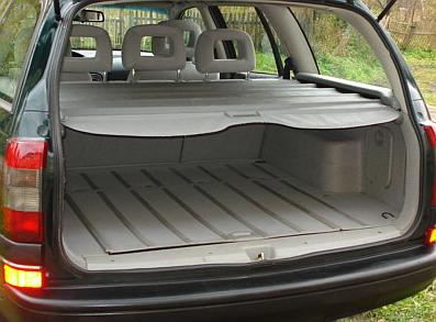

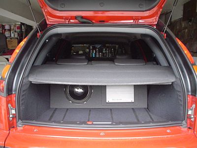

tu masz kilka fotek roznych rozwiazan :
to ostatnie jest fajne hmm.gif teraz muszę jeszcze ustalić z czego to zrobić. prawdopodobnie będzie to sklejka.

gdybajac... mozna zrobic jak w omedze... boczne korytka prowadzace ktore wyrownuja bagaznik do prostokata.
jak widzisz omega ma prawie prosle linie i dlatego ma korytka co nie zmniejsza powierzch zaladunkowej. jak przywalisz korytka w marysce zby wyrownac to stracisz sporo bagaznika. mam tu subiego co ma kijowy bagaznik ale ma rolete ktora sie zwija dosc przyzwoicie z nieprzyzwoitych ksztaltow zlosnik.gif roleta wyglada jak trapez po rozciagnieciu a mimo to zwija sie ladnie i niezle przykrywa bagaznik. kolega pisze o polce "Z" i to bedzie strzal w 10. 3 czesci kazda o innym ksztalcie i bez klopotu to powinien wykonac. wszystko bedzie lepsze niz te zepy ktore nie trzymaja od kilku lat i cerata z pretami ktora wpada ciagle do gakaznika zlosnik.gif
