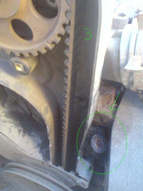

Co to jest i do czego to służy ?
Chyba właśnie z tego mi cieknie tylko nie wiem co to jest i co można z tym zrobić?
> z tym zrobić?
jest to zawór nadciśnieniowy oleju , trzeba go wykręcić , oczyścić i wkręcić z powrotem . Pod korkiem powinna być podkładka uszczelniająca , którą trzeba wymienić .
To nie jest zawór ciśnienia oleju, jest to zaślepka pompy oleju ( wkręcana śruba na imbuls - bez podkładki, ta śruba jest raczej stożkowa) służy to chyba do podłączenia jakiegoś urządzenia do pomiaru. Jak wymieniałem ostatnio pompę to w nowej nie było tej śruby - musiałem wkręcić z starej. Najlepiej posmarować śrubę jakimś uszczelniaczem.
