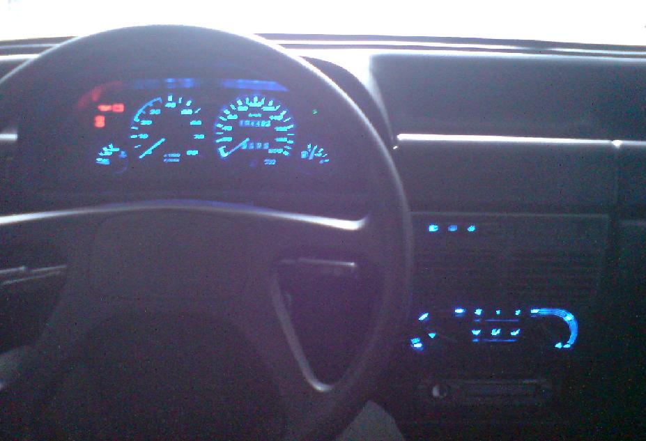

Dzisiaj załozyłem zegarki i zrobiłem regulację oświetlenia. iii tu fotka smile.gif
tak wygląda w dzień, w nocy można regulować jasność oświetlenia więc nie robiłem fotki smile.gif

> Co do manuala to nie wiem jak się za niego zabrać....
Supeeeer!!! A jak rozwiazałeś problem z obrotomierzem i napisz czy z tym niebieskim podświetleniem jest jakaś orka czy tylko zmieniasz żaróweczki i claps.gif

Fajnie że się podoba smile.gif co do obrotomierza to miałem problem ze sprężynką bo wyciągnąłem cały ten wałek i rozwaliłem sprężynkę, musiałem ją na nowo nawijać i przylutować. Ale udało się. Obrotomierz chodzi poprawnie ale do gdzieś tak 4 tys. potem skala kończy sięna 5800 a z tego co wiem to uniak ma 6800 obr max... no ale to mi nie przeszkadza bo można go regulować smile.gif Co do oświetlenia to zmieniłem sobie żaróweczki na diodwe (sam zrobiłem ) oraz do doświetlenia dodałem do środka z 20 diód pod różnymi kątami, każda ze swoim opornikiem. Do tego prosty układzik do regulacji jasności (jeszcze muszę zrobić fajną obudowę) i wszystko śmiga smile.gif
