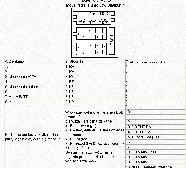

Posiadam oryginalne radio Blaupunkt z odtwarzaczem kasetowym w moim Punto 1.2 z 2002 r. Kupiłem wczoraj subwoofer pod siedzenie Boschmann. Jego można zasilić sygnałem dwojako, po wysokiej tzn pobierając sygnał z głośników albo chinchami . Wiem że radio demontuje się za pomocą czterech drutów babuni do robienia sweterków, ale mam pytanie zanim to zrobię, czy radio moje ma wyjście typu chinch, a jak nie to proszę o schemat kostki gdzie jest sygnał output., a może lepiej zamontować głośnik ze wzmacniaczem w bagażniku, czy przypadkiem jest tam sygnał z radia antena ext. którym będę mógł wyłączać woofer jak zgaszę radio, bo jak nie to muszę ciągnąć wiązkę z bagażnika aż do radia. proszę o info za które z góry dziękuję.

Serdecznie dziękuję koledze za schemat
