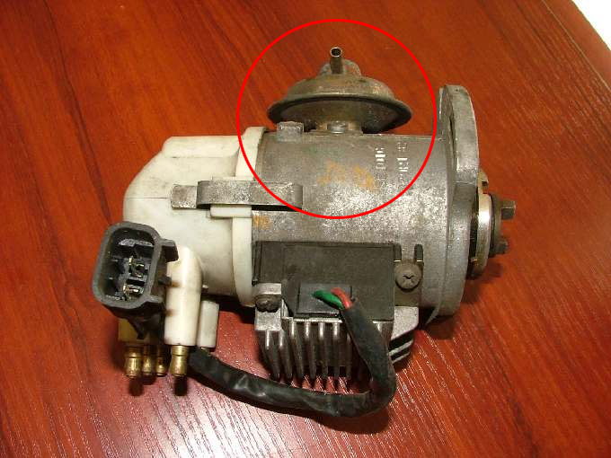

UFO na 100000% chyba że nie masz UFa
UFO - (ciśnieniowy regulator przyspieszenia zapłonu)
ooo wlasnie mialem napisac o tym bo mam dokladnie taki sam problem-da sie te UFO wymienic jakos osobno czy trzeba z calym aparatem zaplonowym??

ufo osobno wymieniasz
kupisz samo.
rozepnij przewód z modułu
odkręć aparat (2x m10)
rozkręć go (śrubokręt krzyżakowy)
i wyciągniesz ufo
A może najpierw go sprawdź czy to to zeby.GIF jak nie wiesz jak to sie pytaj to ci odpowiem zeby.GIF
