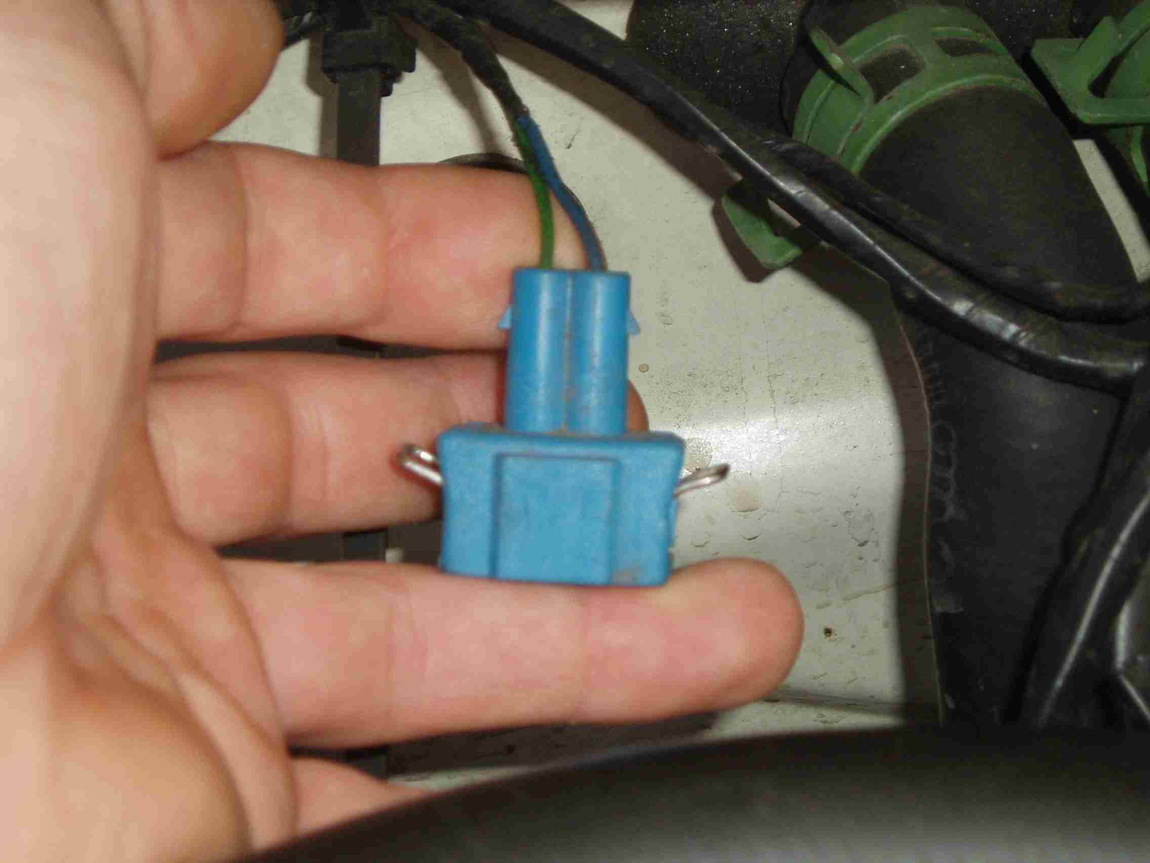

Ja akurat posiadam Seata Toledo z 92 roku z silnikiem 1F, zaglądałem już we wszystkie możliwe lokalizacje i z tego co się dowiedziałem to albo nie ma takiego złącza albo pod maską pomiędzy cewką zapłonową a monowtryskiem znajduje się wolna niebieska wtyczka z 2 przewodami (zielony i niebieski - u mnie tak jest) i to ona jest złączem. Piszę o tych możliwościach bo od roku prubuję zlokalizować to złącze lecz bez reultatu, byłem nawet w warsztacie i oni też nic nie znaleźli.
W załączniku fotka wtyczki w moim autku.
