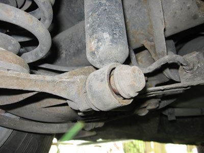

mam podobny problem, po kilku dniach wreszcie znalazlem czas zeby wgramolic sie pod autko i moim oczom ukazal sie "wyciek" smaru z lozyska wahacza. dla formalnosci sprawdzilem tak jak koledzy radza. podnioslem autko lewarkiem, wsunalem dlonie pod opone i poruszalem kolem gora dol. jesli dasz rade jednoczesnie poruszac i patrzec w strone lozyska wahacza lub skorzystac z pomocy osob trzecich to powinienes odgadnac od razu. natomiast jakies pol roku temu podobny dzwiek dobiegal spod auta ale nie moglem zgadnac co to moglo byc. wtedy jeszcze lozyska wahaczy byly ok i gdybym przypadkiem nie oparl sie o tylny amortyzator to dalej bym tak jezdzil. amorki byly uszkodzone w ten sposob ze ta czesc wezsza (dolna) ktora chowa sie podczas sciskania w szersza (gorna) miala jakies 0,5 cm luzu na boki co skutkowalo identycznym niemal halasem jak w przypadku lozysk wahacza.
