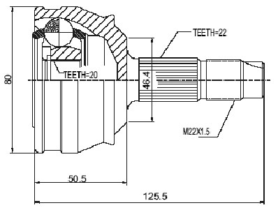

> Jeśli są zakłady to ja stawiam na:
> przegub
A jak się upewnić dokładnie czy poleciał przegub?Można to sprawdzić samemu?
> samemu?
Można i to dość prosto-unosząc auto łapiąc ręką za półośkę i obracając energiczne w przód i tył-stukot uszkodzonego będzie wyrażny wink.gif
