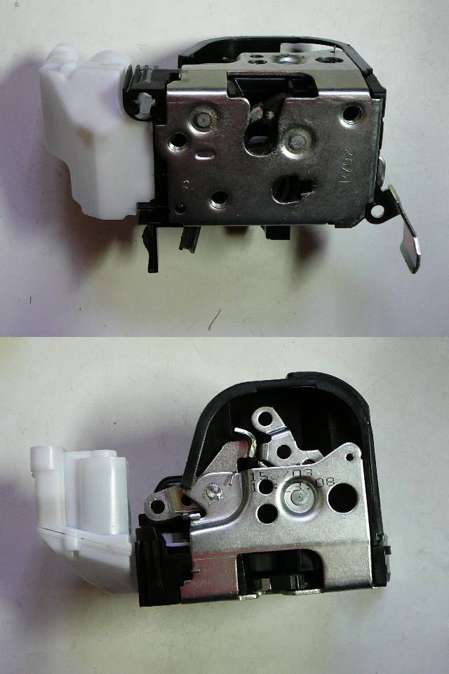

szybkie pytanie, bo nie moge sobie za nic przypomniec, gdzie jest zahaczony bolec do zamka w sc?

dokładnie bolec od wkładki atakuje patrz foto

to pamietam... ale chodzi o ten bolec, ktory wciskasz, zeby zablokowac drzwi, ktos pamieta?

oka. wlasnie wrocilem z garazu. myslalem, ze moze da sie wymienic bolce bez wyjmowania zamka, ale nie... trzeba bylo rozbebeszyc kieszen, boczek, prowadnice szyby, zamek, uff.. ale juz zrobione.
