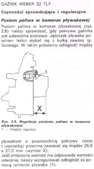

Mądra książka opisuje to tak:
dzieki, a nie ma jakiegos innego sposobu?
Nie ma
poziom paliwa musisz fizycznie ustawić wewnątrz gaźnika nie da się tego zrobić ani wirtualnie ani z zewnątrz.
Trzeba to zrobić bo poprawny poziom paliwa jest niesłychanie ważny.
