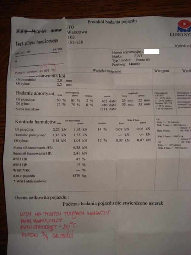

Na przegladzie Fiata znalezli mi usterki- najgorszy plyn...
no wiec dzisiaj bylem i wyszko cos takiego
Do wymiany rzekomo plyn hamulcowy - tem wrzenia 168*C - a ile prawidlowo??
Luzy na tylnich tulejach wachaczy
Plyn chlodniczy - i tu mnie dziwi bo jakies 2 tyg temu wymienialem termostat i odrazu plyn. Kupilem borygo zielony do -32 a na tescie wyszlo ze jest do - 20 yikes.gif CO JEST??
i luzy na koncowkach i komumnie kierownicy
Moje glownie pytanie to co jest z tymi plynami??
A plyn hamulcowy wymieniany na wiosne tego roku, przebieg ok 25-30 tys

Napiszę tak
Płyn hamulcowy -być może masz już do wymiany ale sprawdzili jakość w zbiorniczku a tam niestety jest najbardziej zawilgocony a przy tłoczkach zanieczyszczony-jeśli wiec nie był wymieniany więcej niz 2 lata należało by go wymienić
co do płynu chłodniczego to badanie udowodniło "mamy Cię"
Musisz przyznać ze przed ostatnią wymianą płyn nie był wymieniany co najmniej 4 lata nono.gif

wymieniony na wiosne tego roku przebieg ok 25-30 tys
tzn?
> najmniej 4 lata
tego nie wie niewiem.gif auto kupione jako uzywane
> tzn?
> tego nie wie auto kupione jako uzywane
No to poprzedni własciciel
Płyn chłodniczy nowy ma pewną własciwość w sposób dośc trwały(przynajmniej na 2 lata) pokrywa wewnętrzną cześć układu chłodzenia delikatną powłoką antykorozyjną...z biegiem czasu powłoka ta wypłukuje sie a płyn staje sie agresywny chemicznie stąd konieczność jego wymiany-jeśli układ był dosyć mocno "wypłukany"to pomimo ze Twój nowy płyn stworzył powłokę stał sie przez to mniej wartościowy co w znaczący sposób wpływa na temperaturę jego zamarzania-dla własnego spokoju możesz zrobić dolewkę z koncentratu-na pewno mu to nie zaszkodzi wink.gif

aha ok dzieki
a tu dla porownia wydruk z wiosny
duzo poszly mi hamulce?? :hmm

Nie, spokojnie można powiedzieć ze do jesieni będzie jeszcze dobrze chyba ze zmienisz styl jazdy biglaugh.gif

a czym moze byc spowodowane takie "oslabienie" hamulcy?? na wiosne mialem nowe bebny, szczeki,tarcze, klocki - max miesiac przy badaniu.

Ułożeniem sie elementów-teraz należało by posprawdzać wszystkie elementy hamulca-czyszcząc prowadnice,naciągając linkę-sprawdzając powierzchnię szczęk czy ścierają sie równomiernie hmm.gif
Coś mi świta, że jakieś 220°C, ale może się mylę ...

Dobra plyn hamulcowy juz wymieniony o dziwo powiem auto lepiej hamuje hmm.gif
pedal bierze praktycznie pod sama gora troszke mocniejsze nacisniecie i pisk biglaugh.gif
