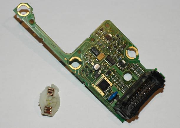

Martwi mnie tylko ten nawiew, działa na maxa w każdej pozycji (gdzieś wyczytałem, że pada jakiś moduł ?? ) Przedstawiam zdjęcia sterowania nawiewem - wersja z klimą - niby wszystko wygląda ok... chyba czeka mnie rozbebeszanie okolic silnika crazy.gif

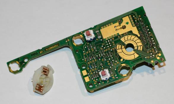

i jeszcze jedna fotka...
